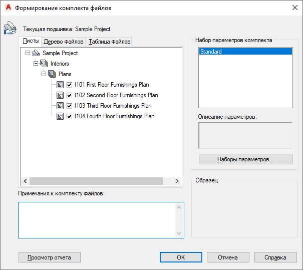

- Щелкните правой кнопкой и выберите "Сформировать комплект".
Открывается диалоговое окно "Формирование комплекта файлов".
- На вкладке "Дерево файлов" или на вкладке "Таблица файлов" выберите компоненты, которые следует включить в электронный комплект.
На вкладке "Дерево файлов" входящие файлы отсортированы по типу. вкладка "Таблица файлов" отображает все файлы в виде списка. Этот список можно отсортировать по имени, пути, типу, версии, размеру и дате.
- Для включения информации о проекте дважды щелкните набор параметров в списке "Набор параметров комплекта" и в диалоговом окне "Изменение набора параметров комплекта" среди параметров раздела "Включать" установите флажок "Включить информацию о проекте".
- Чтобы начать отправку электронной почты, нажмите "ОК".
