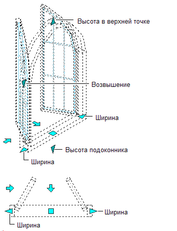

Ручки размеров окна на "Виде сверху" и на "Модели"
В зависимости от типа объекта доступны различные ручки. Например, стена и независимые перила имеют ручку направления (стрелка) для изменения направления объекта. Перила, которые прикреплены к лестнице или элементу конструкции, не имеют ручки направления.

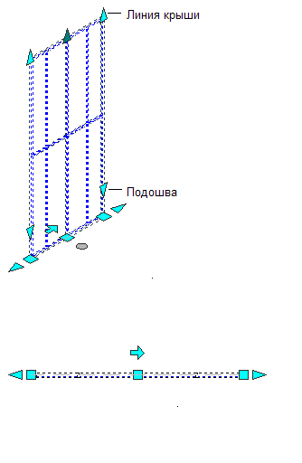

Ручки объектов могут также различаться в зависимости от текущего вида. Например, несущая балка на видах модели имеет дополнительную ручку наклона, которая не видна на видах в плане. Поскольку изменение угла наклона балки является 3D операцией, которую можно выполнить только в изометрической проекции, то отображать ручку "Угол" на "Виде сверху" не имеет смысла. Сходным образом, ручки линии крыши и подошвы могут быть применены только на 3D виде, поэтому они отображаются только на "Модели".
Ручки витража на "Виде сверху" и на "Модели"
