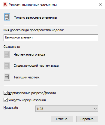

- Под заголовком "Имя нового вида пространства модели" введите имя для нового вида пространства модели, содержащего данный разрез.
- Убедитесь в том, что выбрана опция "Формирование разреза/фасада".
- Если нужно добавить название к новому виду пространства модели, выберите "Поместить обозначение названия".
- Выберите масштаб вида пространства модели.
- Нажмите "Текущий чертеж".
- В области рисования выберите точку вставки для вида пространства модели.
