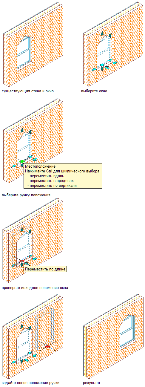

Эта процедура используется для изменения положения одного или нескольких окон вдоль стены за счет смещения окон от опорного положения.
Эта функция удобна, если требуется установить окна на определенном расстоянии от другого объекта. Например, может потребоваться задать точное расстояние между рядом окон вдоль стены.
. Обозначение показывает текущее положение внутри проема.
| Если требуется измерять смещение... | то... |
| от центра окна, | укажите точку около центра окна. |
| от края окна, | укажите точку на краю окна, от которого требуется производить измерения. |
Можно указать точку вдоль стены.
| Если требуется... | то... |
| переместить окно в опорную точку, | введите 0. |
| переместить окно на заданное расстояние от опорной точки, | введите значение расстояния смещения. |
| задать расстояние как размер между двумя точками, например, расстояние между центрами двух окон, которое должно точно сохраняться, | выберите две точки для измерения расстояния. |
Смена положения окна в продольном направлении стены
