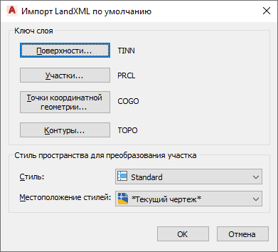

Эта процедура используется для установки ключа слоя по умолчанию для различных типов импортируемых данных LandXML. Ключи слоев можно задавать отдельно для точек COGO, участков, поверхностей и контурных линий.
Если для LandXML данных не определены ключи слоев, импортируемые данные размещаются в стандартных ключах слоев, заданных для данных LandXML, TINN (Поверхности), PRCL (Участки), COGO (Точки COGO) и TOPO (Контуры).
Также можно определить стиль пространства для участков, импортируемых в виде пространств.
| Если требуется... | то... |
| выбрать ключ слоя по умолчанию для импортируемых поверхностей, | выберите "Поверхности". |
| выбрать ключ слоя по умолчанию для импортируемых участков, | выберите "Участки". |
| выбрать ключ слоя по умолчанию для импортируемых точек COGO, | выберите "Точки COGO". |
| выбрать ключ слоя по умолчанию для импортируемых контуров, | нажмите на "Контуры". |
Если требуется импортировать участки LandXML в виде пространств, при необходимости можно выбрать стиль пространств и местоположение стиля.
