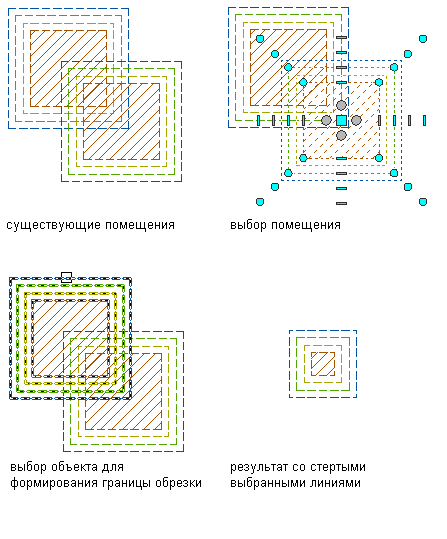

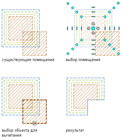

При вычитании одного пространства из другого базовая граница вычитаемого пространства вычитается изо всех границ первого пространства. Другие границы вычитаемого пространства просто удаляются без взаимодействия с первым пространством. В зависимости от типа смещения границ первого пространства ("По стилю" или "Вручную") границы вокруг отверстия или пересчитываются в соответствии со смещениями в стиле, или прорезаются в месте пересечения.
Вычитание пространств со смещениями границ, определенными стилем
Вычитание пространств со смещениями границ, редактируемыми вручную
Можно вычертить второе пространство так, чтобы оно было внутри или частично перекрывало первое пространство, а можно вычертить его в другом месте и переместить, расположив поверх большего пространства.
