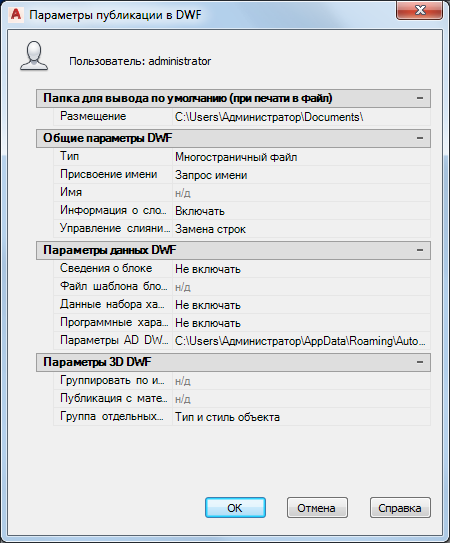

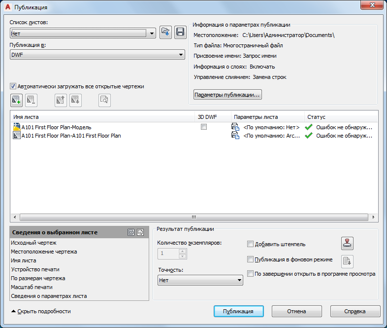

Можно задать автоматическую публикацию чертежей в формате PDF (или DWF или DWFx) при их сохранении или закрытии. Настройки автоматической публикации позволяют указать, требуется ли включать модели, листы или то и другое, а также какие файлы публиковать - многолистовые или однолистовые.
"Опубликовать".
