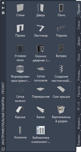

Инструменты в инструментарий AutoCAD Architecture 2025 подразделяются на три категории.
Категория инструмента Описание
Инструменты объектов Инструмент объекта вставляет в чертеж объект проектирования, например, стену или оконную сборку. Инструменту объекта свойственен определенный стиль и определенные свойства объекта: например, инструмент стены может иметь стиль "Brick-4 Brick-4".
Инструменты команды Инструменты команды являются графическим представлением объектно-ориентированной команды. Например, инструмент "Обзор характеристик объектов" открывает диалоговое окно для просмотра характеристик всех объектов чертежа; инструмент "Перенумерация данных" производит перенумерацию характеристик объектов в выбранных наборах свойств путем приращения или посредством определяемого пользователем номера. Также имеется возможность создать пользовательские инструменты для каждой команды. Инструмент "Команда общего назначения AutoCAD" позволяет ассоциировать любую команду или макрос. Командам, которые предназначены для создания объекта, также можно присвоить основные характеристики объектов AutoCAD.
Инструменты AD-библиотеки Можно создать инструменты для часто используемых элементов AD-библиотеки, которые были созданы с помощью мастера AD-библиотеки.
