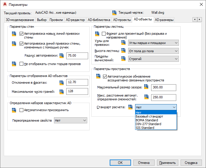

  5. Если новый класс правильно настроен в исходном файле, можно приступить к реализации некоторых методов, которые предоставляются базовым классом AecSpaceOffsetStandard и вызываются из инструментарий AutoCAD Architecture 2025.
  6. Добавьте вызов в метод AecSpaceOffsetStandard.SetName(имя строки).
    Метод AecSpaceOffsetStandard.SetName() реализуется в базовом классе, перезаписать его невозможно. Метод необходимо вызвать для регистрации имени стандарта в конструкторе класса. Это имя отображается в списке доступных стандартов расчета площади в инструментарий AutoCAD Architecture 2025.
  7. Добавьте вызов метода SetName() в конструктор класса.
    В следующем примере показан вызов для примера проекта AecSpaceOffsetStandardSample, который регистрируется в программе как стандарт расчета площади "Базовый".

  9. Объекты правил стандарта должны регистрироваться с 3 различными границами смещений (в чистоте, полезная и общая). Базовый класс AecSpaceOffsetStandard содержит 3 контейнера для этих наборов правил, к которым производный класс может добавить новые экземпляры правил. На эти контейнеры можно ссылаться с помощью следующих методов:
    • AecSpaceOffsetStandard.NetRules()
    • AecSpaceOffsetStandard.UsableRules()
    • AecSpaceOffsetStandard.GrossRules()
    Каждый из этих вызовов возвращает ссылку на объект класса Autodesk.Aec.SpaceOffsetRulesManager.AecSpaceOffsetRuleCollection, обрабатывающего функцию регистрации различных типов правил. Эти объекты сохраняются и используются в инструментарий AutoCAD Architecture 2025. В следующем примере показано, как зарегистрировать правила с 3 различными типами смещений:
