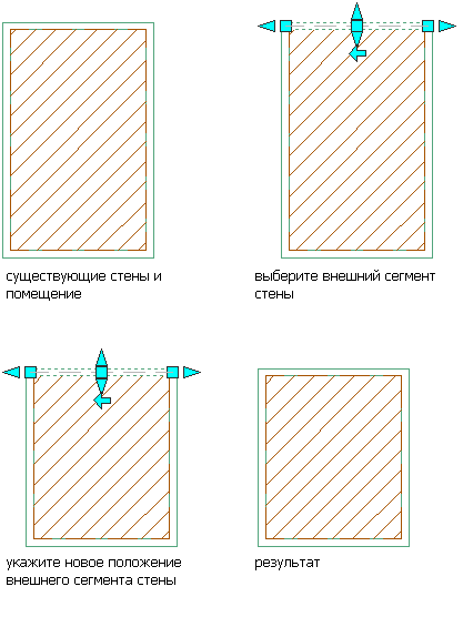

Ассоциативные пространства создаются на основе объектов границ и при изменении границ обновляются. Ассоциативные пространства могут обновляться автоматически при каждом изменении объектов границ, а могут обновляться вручную.
Объекты, расположенные во внешних ссылках, могут служить границами ассоциативных пространств главного чертежа. В таком случае при изменении объектов границ ассоциативное пространство также обновляется. В предыдущих версиях программы изменения объектов границ, расположенных во внешних ссылках, отражались на ассоциативном пространстве только после обновления вручную; теперь внешние ссылки обновляются автоматически при их перезагрузке, если включено автоматическое обновление ассоциативных пространств.
