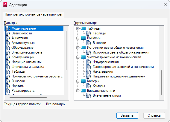

Позволяет создавать, изменять и организовывать инструментальные палитры и их группы. Импортирует и экспортирует файлы палитр.
АДАПТАЦИЯ (команда) найти
Окно «Инструментальные палитры» отображает только инструментальные палитры для текущей группы или все инструментальные палитры, если группа не является текущей.
В диалоговом окне «Адаптация» щелкните правой кнопкой мыши, чтобы отобразить контекстные меню. Перемещение элементов осуществляется с помощью мыши.
Отображаются следующие параметры.
Отображает список всех доступных инструментальных палитр.
Щелкните правой кнопкой мыши инструментальную палитру, чтобы вызвать контекстное меню со следующими параметрами.
Удаленную инструментальную палитру восстановить невозможно. Экспорт инструментальной палитры в файл XTP перед его удалением, если требуется доступ к нему позже.
Отображение в виде дерева групп инструментальных палитр и инструментальных палитр, которые содержатся в каждой из них.
Щелкните правой кнопкой мыши группу инструментальных палитр, чтобы вызвать контекстное меню со следующими параметрами.
Удаленную группу инструментальных палитр восстановить невозможно. Экспорт группы инструментальных палитр в файл XPG перед его удалением, если требуется доступ к нему позже.
Отображение имени группы инструментальных палитр, которая является текущей в окне «Инструментальные палитры».
