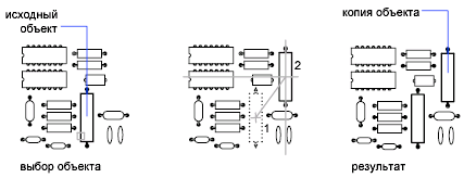

Указание расстояния с помощью двух точек
Копировать объект, используя расстояние и направление, указанное базовой точкой, за которой следует вторая точка. В следующем примере производится копирование блока, представляющего электронный компонент. Выберите исходный объект для копирования. Укажите базовую точку для перемещения (1), за которой следует вторая точка (2). Объект копируется на расстояние и в направлении от точки 1 к точке 2.

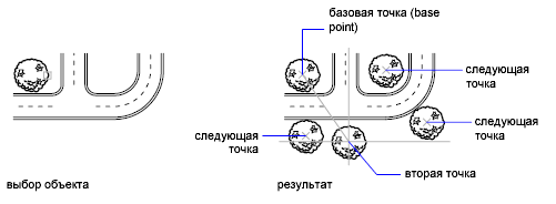

Создание нескольких копий
С помощью команды КОПИРОВАТЬ можно создавать несколько копий из указанного набора объектов и базовой точки. Параметры включают в себя следующее:
