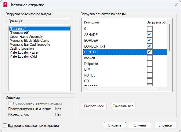

В окне отображаются списки видов и слоев, доступных для загрузки в выбранный чертеж.
ОТКРЫТЬ (команда) найти: в диалоговом окне «Выбор файла» нажмите стрелку рядом с кнопкой «Открыть» и выберите «Открыть частично» или «Открыть для чтения частично».
При работе с большими файлами можно задать минимальный набор геометрических объектов для загрузки в чертеж.
При частичном открытии в чертеж загружаются все имеющиеся именованные объекты и заданная геометрия. Именованными объектами являются блоки, размерные стили, слои, листы, типы линий, текстовые стили, ПСК, виды и конфигурации видовых экранов.
Отображаются следующие параметры.
Имя выбранного вида и список доступных видов чертежа. Для загрузки доступны только виды пространства модели. Загрузка объектов пространства листа может быть осуществлена только через слои.
Имя выбранного вида. В чертеж загружаются объекты, одновременно находящиеся на выбранном виде и принадлежащие выбранным слоям.
Отображаются все виды пространства модели, доступные в выбранном файле чертежа. Если выбран какой-либо вид, загружается только геометрия, которая находится в его пределах.
По умолчанию предлагается вид "Границы". В чертеж загружаются объекты, одновременно находящиеся на выбранном виде и принадлежащие выбранным слоям. В списке можно одновременно выбрать не более одного вида.
Для загрузки дополнительной геометрии в частично открытый чертеж служит команда "ЗАГРЧАСТЬ".
В частично открытый чертеж вместе с заданными геометрическими объектами загружаются все именованные объекты из выбранных видов. В частично открытые чертежи загружаются все виды, но объекты присутствуют только для тех видов, которые были выбраны для загрузки.
Отображаются все слои, доступные в файле чертежа. В чертеж загружаются объекты, находящиеся на выбранных слоях (как из пространства модели, так и из пространства листа).
По умолчанию для загрузки не выбран ни один слой чертежа, нужные слои пользователь должен указать самостоятельно. Если слои для загрузки в чертеж не указаны, то геометрические объекты из выбранных видов в чертеж не загружаются. Слои, зависимые от внешних ссылок, отображаются в списке "Загрузка объектов по слоям", только если при сохранении выбранного чертежа системной переменной VISRETAIN было присвоено значение 1. Слои, созданные во внешнем файле после загрузки ссылки в чертеж, в списке "Загрузка объектов по слоям" не отображаются.
В частично открытый чертеж вместе с заданными геометрическими объектами загружаются все именованные объекты с выбранных слоев. В частично открытые чертежи загружаются все слои, но объекты присутствуют только для тех слоев, которые были выбраны для загрузки.
Все слои, доступные в выбранном чертеже.
Загрузка в открываемый чертеж геометрии с выбранного слоя.
Загрузка в открываемый чертеж геометрии со всех слоев. Загрузить всю геометрию в чертеж можно также с помощью контекстного меню, вызываемого щелчком правой кнопки мыши.
Отмена загрузки в открываемый чертеж любых слоев. Ни один объект, в том числе указанный для загрузки из вида, не загружается. Для отмены загрузки геометрии в чертеж можно воспользоваться контекстным меню.
Индикатор наличия пространственных и/или слоевых индексов в файле чертежа. Системная переменная INDEXCTL управляет сохранением слоевых и пространственных индексов в чертеже.
Управление использованием пространственного индекса в частично открытом чертеже. Пространственный индекс используется при определении загружаемой области чертежа. Это сокращает время, необходимое для открытия чертежа.
Показывает наличие или отсутствие в выбранном файле чертежа индекса, который организует объекты в соответствии с их положением в пространстве.
Показывает, есть ли в выбранном файле чертежа список объектов каждого слоя. Слоевой индекс используется при определении загружаемой области чертежа; это сокращает время, необходимое для открытия чертежа.
Выгружает все внешние ссылки при открытии чертежа. При установке флажка сокращается время, требующееся на открытие чертежа. Если частично открывается чертеж, содержащий внешнюю ссылку, то загружается только та ее часть, которая находится в пределах выбранного вида.
Открытие чертежа с загрузкой геометрии, принадлежащей выбранному виду и расположенной на заданных слоях.
