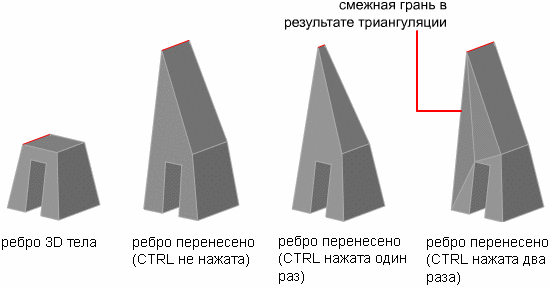

Допускается выбор и изменение кромок (ребер) на 3D теле или поверхности.
Перемещение, поворот и масштабирование ребер тел и кромок 3D поверхностей с помощью ручек, гизмо и команд.
кубы с переносом, поворотом и масштабированием ребер
Команды ПЕРЕНЕСТИ, ПОВЕРНУТЬ и МАСШТАБ можно использовать для редактирования ребер на 3D-телах и кромок на поверхностях точно так же, как для любого другого объекта. Чтобы выбрать ребро, нажмите и удерживайте нажатой клавишу CTRL.
Когда выполняется перемещение, поворот или масштабирование ребра твердотельного 3D-примитива, удаляется журнал (история) этого элементарного тела. После этого тело более не является элементарным и им больше нельзя управлять с помощью ручек и палитры свойств.
Ребра на областях можно выбирать, но при этом не отображаются ручки. Эти ребра также можно переносить, поворачивать и масштабировать.
Для циклического перебора режимов изменения нажмите клавишу CTRL при перетаскивании ребра.
Если клавиша CTRL нажимается и отпускается в третий раз, восстанавливается первый параметр изменения (как если бы клавиша CTRL не нажималась).

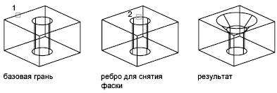

Скругление, сопряжение или скос ребер 3D-тел выполняется с использованием команд СОПРЯЖЕНИЕКРОМКИ и ФАСКАКРОМКИ.
С помощью ручек сопряжения и фаски можно изменить радиус сопряжения или длину фаски. Используемое по умолчанию значение радиуса сопряжения определяется системной переменной FILLETRAD3D.

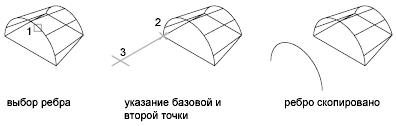

Имеется возможность индивидуального копирования ребер 3D тел. В результате копирования образуются отрезки, дуги, круги, эллипсы или сплайны.
Если указать две точки, первая будет использоваться как базовая точка и одна копия будет размещена относительно базовой точки. Если задать одну точку и нажать клавишу ENTER, то начальная выбранная точка используется как базовая. Следующая точка используется как точка смещения.
