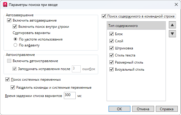

Управление параметрами для отображения списка вариантов в командной строке для команд, системных переменных и именованных компонентов, таких как блоки и слои.
НАСТРВВОДПОИСК (команда)
Список вариантов командной строки позволяет быстро получать доступ к командам, системным переменным и именованным объектам (содержимому), таким как блоки, путем указания части имени в командной строке. С помощью параметров, помимо прочего, можно указать, какие именно элементы должны отображаться, задать их порядок, ввести задержку перед развертыванием списка и определить объем справочной информации, обеспечиваемой программой при вводе. Можно также задать, следует ли в списке отображать варианты команд и содержимого, которые начинаются с вводимых букв или просто содержат эти буквы (поиск по середине строки).
Отображаются следующие параметры.
Управление автозаполнением имени команды или системной переменной в командной строке.
Включение проверки орфографии в командной строке и установка правил формирования списка.
Список вариантов со временем обновляется и пополняется словами, в которых часто делают ошибки.
Включение системных переменных в список вариантов командной строки.
Если системные переменные отображаются отдельно, необходимо нажать клавишу TAB для отображения списка.
Управление временем, которое проходит перед отображением списка вариантов командной строки. Введите время в миллисекундах.
Задание того, будут ли именованные объекты (содержимое) отображаться в списке вариантов командной строки.
Также можно выбрать, какие именно типы именованных объектов необходимо включить:
Выберите тип содержимого и используйте стрелки для изменения его положения в списке.
