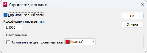

Отображаются следующие параметры.
Текст располагается на непрозрачном фоне.
Задание полей для непрозрачного фона текста. Значение привязывается к высоте текста. Коэффициент, равный единице, означает, что размер непрозрачного фона точно соответствует размеру объекта многострочного текста. Если коэффициент равен 1,5, то фон выступает за пределы текста на половину его высоты.
Задает цвет фона.
Фону присваивается тот же цвет, что и фону чертежа.
Задание цвета для непрозрачного фона. Можно задать любой цвет из перечисленных в списке или выбрать элемент "Выбор цвета" для вызова диалогового окна "Выбор цвета".
