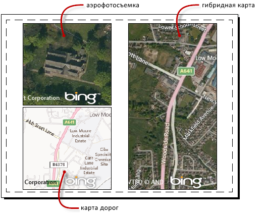

Стили карты
Можно отобразить карту в виде спутникового снимка (Изображения Esri) или векторного изображения (Esri OpenStreetMap). Если область чертежа делится на несколько видовых экранов, каждый из них может иметь свой стиль карты.
Прим.: Начиная с последней версии, после перехода на карты Esri создавать новые подключения карты Bing будет невозможно. Чертежи с существующими подключениями к картам Bing по-прежнему поддерживаются, но для того чтобы внести изменения в карты Bing, требуется переключиться на карты Esri. Можно заметить небольшие различия в измерениях из-за разных источников данных.
