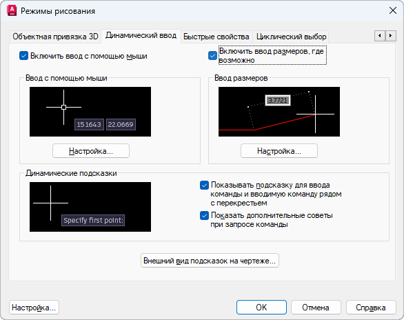

Управление вводом с помощью мыши, вводом размеров, динамическими подсказками и внешним видом всплывающих подсказок.
РЕЖИМРИС (команда)
Включает ввод с помощью мыши. Если одновременно включены ввод с помощью мыши и динамический ввода, динамический ввод имеет более высокий приоритет. (системная переменная DYNMODE)
Положение курсоров в форме перекрестия отображается в виде значений координат в подсказке возле курсора. В ответ на запросы ввода координат их значения можно вводить в окне подсказки, а не в командной строке.
Пример ввода с помощью мыши.
Отображает диалоговое окно "Параметры ввода с помощью мыши".
Включается динамический ввод. Динамический ввод не доступен для некоторых команд, запрашивающих вторую точку. (системная переменная DYNMODE)
В ответ на запрос второй точки или расстояния в подсказке выводятся линейные и угловые значения. Значения в размерных подсказках изменяются по мере перемещения курсора. Значения можно вводить в окне подсказки, а не в командной строке.
Пример ввода размеров.
Отображает диалоговое окно "Параметры ввода размеров".
Отображает подсказки, необходимые для завершения выполнения команды, в контекстном окне около курсора. Значения можно вводить в окне подсказки, а не в командной строке.
Пример динамической подсказки.
Отображает подсказки динамического ввода. (системная переменная DYNPROMPT)
Управление отображением подсказок по использованию клавиш SHIFT и CTRL для манипулирования с помощью ручек. (системная переменная DYNINFOTIPS)
Отображается диалоговое окно "Внешний вид подсказок".
