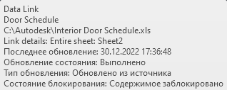

  • Если таблица выбрана, в отображаемой всплывающей подсказке содержится информация об извлечении данных.
    При открытии чертежа, содержащего таблицу извлечения данных, в AutoCAD LT текст всплывающей подсказки указывает на наличие в таблице извлеченных данных. Обновление извлеченных данных, а также изменение связи с данными (если она существует) невозможно.
  • Ячейки заблокированы; их содержимое можно изменить только после разблокирования. (По умолчанию форматирование для ячеек разблокировано.)
Ячейки таблицы извлечения данных заблокированы по умолчанию для предотвращения редактирования. Отдельные ячейки или таблицу можно разблокировать, если требуется изменить данные.
