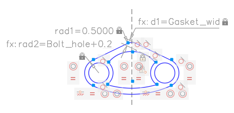

Набор функций параметрического чертежа, который включает в себягеометрические зависимости, размерные зависимости и параметрические формулы, доступен для использования в блоках.
Возможность определения зависимостей недоступна в AutoCAD LT, но блоки, которые определены в другом продукте на основе AutoCAD, можно использовать в AutoCAD LT без ограничений.
