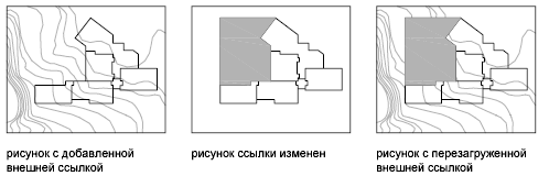

После сохранения отредактированного чертежа внешней ссылки в локальной сети любой другой можно отобразить изменения на своем чертеже, обновив внешнюю ссылку.

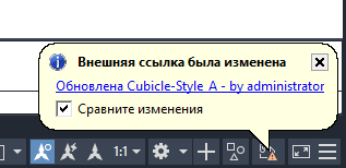

При вставке в чертеж внешних ссылок программа периодически проверяет, не изменились ли файлы, на которые они ссылаются с момента последней загрузки или обновления чертежей. Уведомлениями о состоянии внешних ссылок управляет системная переменная XREFNOTIFY.
По умолчанию при изменении файла, на который есть ссылка, рядом со значком внешней ссылки в правом нижнем углу окна приложения (в строке состояния) появляется всплывающее уведомление. Необходимо нажать ссылку в уведомлении, чтобы обновить все изменившиеся внешние ссылки.
Если закрыть всплывающее уведомление, не обновив ссылку, на значке внешней ссылки появится восклицательный знак. При нажатии на значке внешних ссылок открывается палитра "Внешние ссылки".
