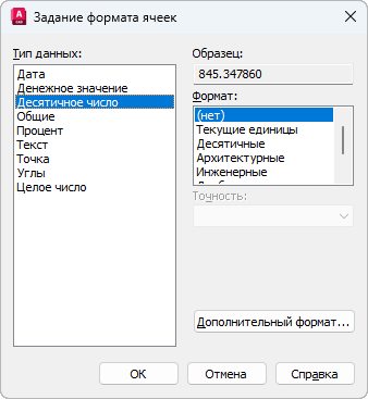

Служит для задания формата ячеек в таблице.
ДАННЫЕИЗВЛ (команда) найти:
Отображаются следующие параметры.
Вывод списка типов данных ("Углы", "Дата", "Десятичное число" и пр.), которые можно назначить строкам таблицы.
Предварительный просмотр результата использования варианта, выбранного в списке "Формат".
Отображение списка подходящих форматов для выбранного типа данных. Например, если выбран тип данных "Углы", список форматов включает в себя "Десятичные градусы", "Грады", "Радианы", и т. д.
Установка точности для форматов, соответствующих только следующим типам данных: "Углы", "Десятичное число" и "Точка". Например, если выбран тип данных "Углы" и формат "Радианы", допустимы следующие значения точности: "Текущая точность", 0,0x, 0,00x, 0,000x и т. д.
Отображение перечня символов (запятая, точка с запятой или двоеточие), которые можно использовать в качестве разделителей элементов списка [только для типа данных "Точка"].
Только для типов данных "Денежное значение" отображается список обозначений денежных единиц, которые можно использовать.
Для типов данных "Денежное значение" после числа нужно поместить обозначение денежной единицы. Для типов данных "Процент" после числа нужно поместить обозначение процента.
Только для типов данных "Денежное значение" приведен список параметров для отображения отрицательных чисел.
Только для типа данных "Точка" фильтруются координаты X, Y или Z.
Вызов диалогового окна "Дополнительный формат", в котором можно задать дополнительные опции форматирования ячеек таблицы (только для типов данных "Угол", "Десятичное число" и "Целое число").
Только для типа данных" Дата" в поле "Формат" отображается список параметров отображений даты. Для просмотра примера следует выбрать дату в поле "Формат".
