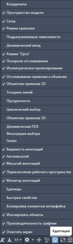

  1. Щелкните правой кнопкой мыши отображение координат в левой части строки состояния ( найти).
  2. Выберите «Географические».
    Прим.: Эта команда доступна, только если файл чертежа содержит сведения о географическом местоположении.
Прим.: Если в строке состояния нет пункта «Отображение координат», нажмите кнопку «Адаптация» и выберите «Координаты».
