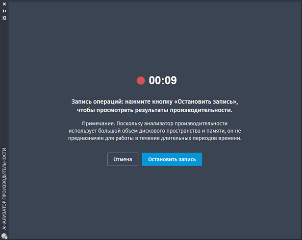

Открытие палитры «Анализатор производительности» для диагностики операций в AutoCAD, которые выполняются медленно или не отвечают.
найти
Анализатор производительности помогает выполнять в AutoCAD диагностику операций, которые выполняются медленно или не отвечают.
Прим.: Для запуска инструмента «Анализатор производительности» необходимы права администратора. В целях обеспечения безопасности важно после этого повторно войти в систему с ограниченными правами.
Начать запись
Запуск рекордера анализатора производительности.
Остановить запись
Остановка рекордера анализатора производительности и отображение результатов.
Отмена
Отмена текущей записи и сброс до операции «Начать запись».
