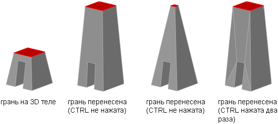

При изменении тела или поверхности возможны различные результаты. При переносе, повороте или масштабировании подобъектов можно во время перетаскивания один или несколько раз нажать клавишу CTRL для циклического перебора режимов изменения.
На иллюстрации ниже показаны режимы изменения для операции переноса грани.
