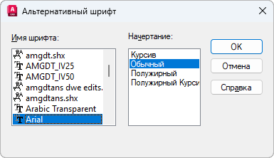

Местоположение файла альтернативного шрифта также можно задать с помощью системной переменной FONTALT.
Если альтернативный шрифт не задан, при открытии чертежей, содержащих шрифты, местонахождение которых установить не удалось, открывается диалоговое окно, в котором можно задать замену для всех отсутствующих шрифтов.
Отображаются следующие параметры.
Выводит список имен всех зарегистрированных шрифтов TrueType и шрифтов SHX в папке Fonts.
Начертание символов шрифта (курсив, полужирный или обычный). Если отсутствует большой шрифт, список получает название "Большой шрифт", и выводит имена всех имеющихся файлов больших шрифтов для азиатских языков.
