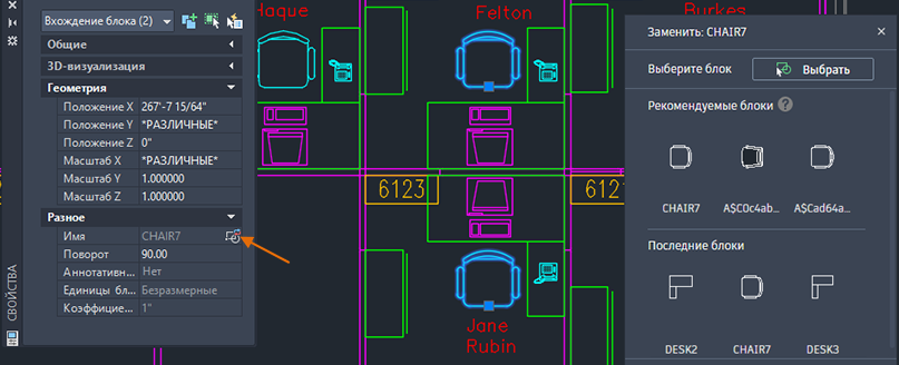

Эта функция для работы с умными блоками заменяет указанные вхождения блоков путем выбора блоков на палитре с предлагаемыми аналогичными блоками.
Прим.: Замена блока недоступна в AutoCAD LT.
При выборе вхождений блоков для замены программа предлагает аналогичные им блоки. Можно также заменить выбранные блоки на другой блок, указанный на чертеже или содержащийся в списке последних вставленных или созданных блоков. При замене вхождений блока сохраняются масштаб, угол поворота и значения атрибутов исходного блока.
