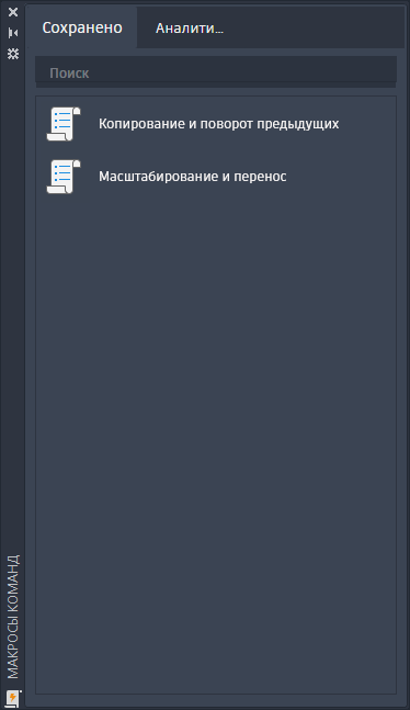

Список сохраненных макросов команд, которые ранее отображались на вкладке «Аналитика» как аналитические данные по макросам.
МАКРОСКОМАНД (команда) найти
На этой вкладке можно использовать и редактировать сохраненные макросы команд. Макросы команд позволяют сократить число повторяющихся задач и оптимизировать рабочие процессы. По мере использования программы на вкладке «Аналитика» появляются новые рекомендации по макросам команд в виде аналитических данных по макросам (их также можно сохранять на этой вкладке).
Отображаются следующие параметры.
Фильтрация списка макросов команд на основе введенной текстовой строки.
Введенная текстовая строка сравнивается с именами всех сохраненных рекомендаций по макросам команд.
Список макросов команд, ранее сохраненных на вкладке «Аналитика».
Это контекстное меню отображается при щелчке макроса команд правой кнопкой мыши или при повторном щелчке макроса команд.
В этом меню доступны следующие параметры.
