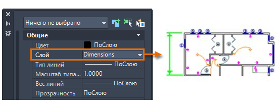

Свойства объектов управляют внешним видом и поведением объектов и используются для организации чертежа.
У каждого объекта есть общие свойства, включая его слой, цвет, тип линий, масштаб типа линий, вес линий, прозрачность и стиль печати. Кроме того, объекты обладают свойствами, специфическими для их типа. Например, в специальные свойства круга входят его радиус и площадь.
При задании текущих свойств в чертеже для всех вновь создаваемых объектов автоматически используются эти параметры. Например, если для параметра текущий слой задано значение "Размеры", создаваемые объекты будут находиться на слое размеров.
Некоторые свойства объекта можно задать либо по слою (ПоСлою), либо задавая свойства явно, независимо от слоя объекта.
