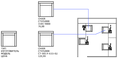

Атрибут представляет собой метку или тег для связывания с блоком каких-либо данных. В атрибутах могут храниться номера деталей, стоимость, комментарии, фамилии владельцев и т.п.
На следующем рисунке показан блок "стул" с четырьмя атрибутами: тип, изготовитель, модель и стоимость. Поскольку теги настроены как переменные, для каждого вставленного блока можно добавить сведения о каждом экземпляре.
Информацию, хранящуюся в атрибутах чертежа, можно экспортировать из чертежа с последующим использованием в электронных таблицах или базах данных для генерации различных спецификаций. С каждым блоком может быть связано несколько атрибутов, имеющих различные теги.
Если сведения об атрибутах планируется использовать в спецификации, рекомендуется создать список создаваемых тегов атрибутов. Теги понадобятся позже при создании файла шаблона атрибутов.
