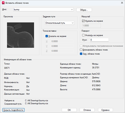

  1. Выберите вкладку «Вставка» > панель «Вхождение» > «Присоединить». найти
  2. В диалоговом окне «Выбор файла внешней ссылки» в раскрывающемся списке «Тип файла» выберите тип Облако точек Autodesk (*.rcp, *.rcs).
  3. Выберите файл сканирования (RCS) или файл проекта лазерного сканирования (RCP) для прикрепления и нажмите кнопку «Открыть».
  4. В диалоговом окне "Вставить облако точек" укажите точку вставки, масштаб и угол поворота.
  5. (Необязательно) Чтобы запретить перемещение или поворот прикрепленного облака точек, выберите "Блокировать облако точек".
  6. (Дополнительно) Для получения более подробной информации об облаках точек, такой как размер, интенсивность и цвета, нажмите кнопку "Показать подробности".
  7. (Необязательно) Если файл чертежа и файл облака точек содержат данные о геоположении в одной и той же системе координат, установите флажок "Использовать географическое положение" для определения расположения облака точек на чертеже.
  8. Нажмите кнопку «ОК», чтобы вставить облако точек.
