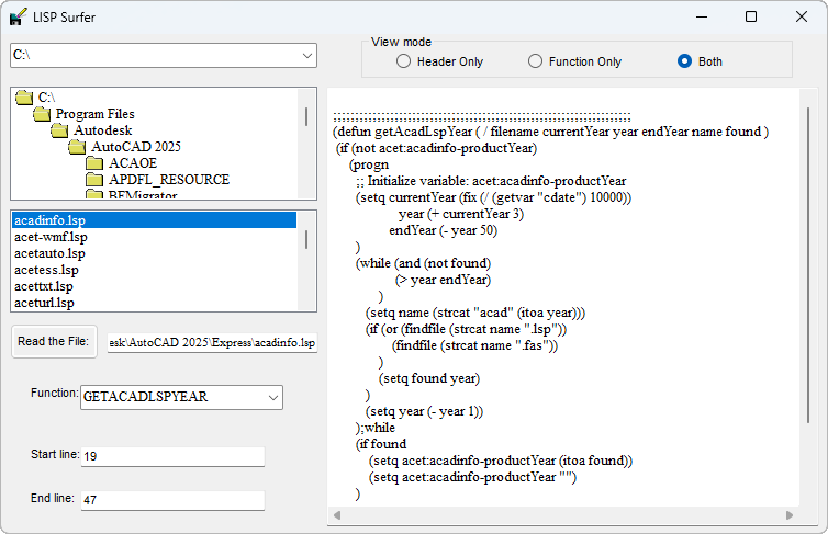

Отображение компонентов файла AutoLISP по отдельным функциям.
Введите команду LSPSURF для отображения диалогового окна LISP Surfer:
| Read the file | Считывание выбранного файла AutoLISP |
| Function | Возможность выбора функции для отображения |
| Start line | Отображение номера первой строки функции |
| End line | Отображение номера последней строки функции |
| Header Only | Отображение заголовка функции |
| Function Only | Отображение кода функции |
| Both | Отображение кода и заголовка функции |
