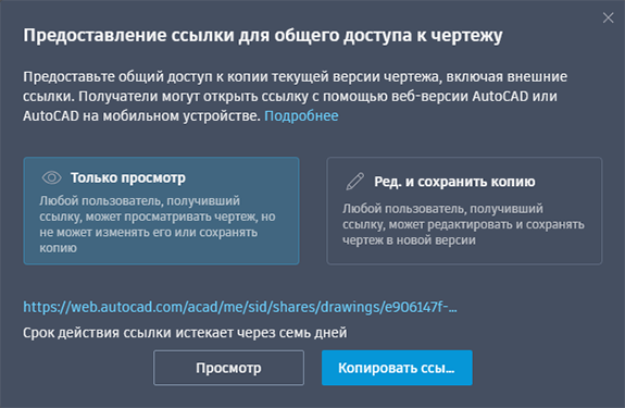

ОБЩИЙДОСТУП (команда)
Предоставление общего доступа к копии текущего чертежа для просмотра или редактирования в AutoCAD в интернете (web.autocad.com) или AutoCAD на мобильном устройстве. Копия чертежа включает все внешние ссылки и изображения.
найти
Для файлов чертежей, сохраненных в Autodesk Docs
Выберите Возможность редактирования, чтобы предоставить общий доступ к ссылке, которая позволяет получателям вносить изменения в фактический файл чертежа. Участники проекта, получившие ссылку и имеющие права на редактирование в Autodesk Docs, могут изменять чертеж. Или выберите Только просмотр, чтобы предоставить общий доступ к чертежу, который нельзя изменить или сохранить.
Для файлов чертежей, которые не сохранены в Autodesk Docs
Выберите Ред. и сохранить копию, чтобы предоставить общий доступ к версии файла, которую можно изменить и сохранить в виде копии. Или выберите Только просмотр, чтобы предоставить общий доступ к чертежу, который нельзя изменить или сохранить. Любой пользователь, у которого есть ссылка, может получить доступ к чертежу в веб-браузере или мобильном приложении. Срок действия ссылки истекает через семь дней после ее создания.
