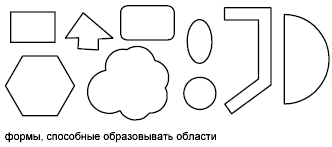

Области представляют собой двумерные замкнутые области, обладающие такими физическими свойствами, как центроиды и центры масс. Существующие области можно объединить в одну сложную область.
Для областей можно:
Можно создавать области из объектов, образующих замкнутые контуры. Контуры могут состоять из отрезков, полилиний, окружностей, дуг, эллипсов, дуг эллипсов и сплайнов, ограничивающих область.

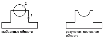

Объединение объектов с помощью команды ВЫЧИТАНИЕ:

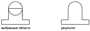

Объединение объектов с помощью команды ПЕРЕСЕЧЕНИЕ:
