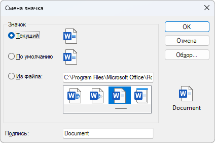

Отображаются следующие параметры.
В данной группе пользователь может выбрать значок для представления внедренного или связанного объекта на чертеже.
Задает использование текущего выбранного значка.
Задает использование стандартного значка приложения-источника.
Обеспечивает возможность выбора значка из файла (допустимые типы файлов: EXE, DLL и ICO).
Позволяет ввести подпись к значку, представляющему связанный объект. Отобразится тип файла, если не указано иначе.
Вызов диалогового окна "Обзор" (стандартного диалогового окна выбора файлов), в котором можно выбрать файл значка.
