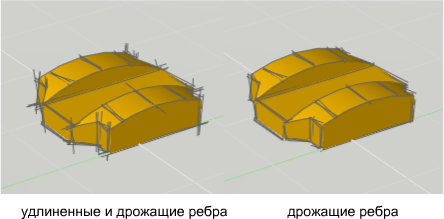

Кромки разных типов могут отображаться с использованием линий различного типа и цвета. Также можно добавить такие особые эффекты, как дрожание и удлинение линий.
Для моделей 3D-тел и поверхностей текущий визуальный стиль позволяет задать видимость и внешний вид изолиний, кромок граней, кромок силуэтов, перекрытых ребер и ребер пересечения. Кромки граней (ребра между плоскими гранями, представляющими поверхность) отображаются только в том случае, когда угол между гранями меньше заданного значения угла сгиба.
Например, такие модификаторы ребер, как удлинение линий и дрожание, придают модели внешний вид, свойственный этапу концептуального проектирования. Эффект дрожания придает линиям вид карандашного наброска. Удлинение линий создает еще один эффект рисования от руки.
