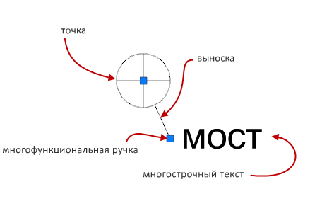

Маркеры положения представляют собой аннотации, которыми обозначаются и помечаются местоположения. Маркер положения обычно состоит из точки, линии выноски и многострочного текста.
