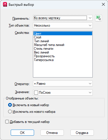

Диалоговое окно "Быстрый выбор"
БВЫБОР (команда) найти
Список параметров
Отображаются следующие параметры.
Применить
Позволяет применить заданные критерии ко всему чертежу или к текущему набору (если он существует).
Если установлен флажок "Добавить в текущий набор", критерии фильтрации применяются ко всему чертежу.
Выбор объектов
Временное закрытие диалогового окна для выбора в текущем чертеже одного или нескольких объектов, к которым требуется применить критерии фильтрации.
Тип объекта
Задание типов объектов для включения в критерии фильтрации. Если критерии фильтрации применяются ко всему чертежу, в списке "Тип объекта" перечисляются все типы объектов, включая объекты сторонних приложений. В противном случае в списке представлены только типы выбранных объектов.
В AutoCAD LT при выборе неподдерживаемого типа объекта он выделяется на палитре свойств серым цветом и его изменение невозможно.
Прим.: При использовании функции «Быстрый выбор» вложенные блоки и блоки, вложенные в объекты ассоциативного массива, не выбираются и не учитываются при подсчете.
Свойства
Отображение доступных свойств для выбранного типа объекта. Выберите одно из них, чтобы использовать как фильтр отбора. Если фильтрация по свойствам не требуется, выберите "Выбрать все" в поле "Оператор".
Прим.: Если для объекта с помощью приложения или инструментария (например, AutoCAD® Map 3D) была создана классификация элементов, можно выбрать свойство классификации.
Оператор
Управление диапазоном применения фильтра. В зависимости от выбранного свойства, к этим параметрам могут относиться «Равно», «Не равно», «Больше», «Меньше» и «*Поиск с глобальными символами».* Поиск с использованием символов-шаблонов можно выполнять только для редактируемых текстовых полей. Чтобы игнорировать все фильтры свойств, используйте параметр «Выбрать все».
Дополнительные сведения о поиске с помощью подстановочных знаков см. в разделе Справка по подстановочным знакам.
Значение
Задание значения свойства для фильтра.
Отобранные объекты
Указывает, что нужно делать с объектами, удовлетворяющими критериям фильтрации: включать в набор или исключать из набора. Для создания нового набора, состоящего только из объектов, удовлетворяющих критериям фильтрации, следует установить флажок "Включить в новый набор". Для создания нового набора, состоящего только из объектов, не удовлетворяющих критериям фильтрации, следует установить флажок "Исключить из нового набора".
Выбор способа добавления набора объектов, созданного командой БВЫБОР, в текущий набор: добавление новых объектов в текущий набор или замена текущего набора новым.
Прим.: Команда БВЫБОР поддерживает сторонние объекты (созданные в других приложениях) и их свойства. Для выбора свойств сторонних объектов, отличных от стандартных, необходимо запустить исходное приложение сторонних объектов, чтобы обеспечить свойства приложения для команды БВЫБОР.
