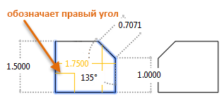

Параметр «Экспресс», используемый по умолчанию, позволяет быстро определять несколько расстояний и углов при перемещении курсора над 2D-геометрическими объектами, рядом с ними и между ними.
Как показано в левом нижнем углу изображения, оранжевый прямоугольник служит указанием на прямой угол.
Щелкните внутри замкнутой области, чтобы отобразить ее площадь и периметр в командном окне.
