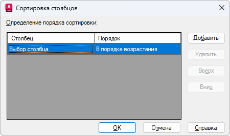

Отображаются следующие параметры.
Устанавливает порядок сортировки столбцов. Раздел "Столбец" содержит имена столбцов из страницы "Уточнение данных".
Добавляет новый элемент критерия сортировки к списку столбцов.
Удаляет текущий выбранный критерий сортировки.
Перемещает выбранный элемент вверх в списке.
Перемещает выбранный элемент вниз в списке.
