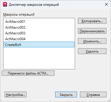

Диспетчер макросов операций
Копирование, переименование, изменение, удаление и перенос файлов макросов операций.
В окне Диспетчера макросов операций перечислены файлы записанных макросов операций (ACTMX).
Список параметров
Отображаются следующие параметры.
Копировать
Создание копии макроса операции.
Переименовать
Переименование макроса операции.
Изменить
Отображение выбранного макроса операции в диалоговом окне "Макрос операции".
Удалить
Перемещение выбранного файла макроса операции (ACTMX) в корзину Windows. Можно выбирать и удалять один или несколько макросов операций.
Перенос файлов ACTM
Отображение диалогового окна навигации по файлам, в котором можно выбрать расположение файлов ACTM, созданных в программе AutoCAD 2024 или более ранней версии, для копирования и переноса в формат ACTMX.
Параметры
Отображение диалогового окна «Параметры» (вкладка «Файлы»), в котором можно задать папки, используемые для записи и воспроизведения файлов (ACTMX).
Закрыть
Закрытие диалогового окна диспетчера макросов операций.
