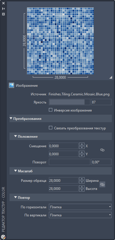

Редактирование свойств изображения или процедурных текстур.
МАТРЕДАКТОРОТКРЫТЬ (команда) найти:
Настройки текстуры управляют множеством свойств текстур, применяемых для материалов, включая положение, масштаб, размер и повторение. Некоторые настройки являются общими для нескольких текстур, другие уникальны для типа текстуры.
