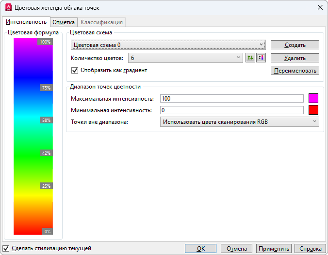

Вкладка "Интенсивность" (диалоговое окно "Цветовая легенда облака точек")
Настройка цветовой схемы стилизации облака точек по интенсивности.

Отображаются следующие параметры.
Линейно изменяющийся цветовой шаблон
Отображение диапазона значений цвета, которые будут применены к облаку точек. Щелкните цвет, чтобы изменить его.
Цветовая схема
Список всех цветовых схем, определенных в чертеже. Можно выбрать стандартные цветовые схемы или создать собственные.
Количество цветов
Определение количества цветов в цветовой схеме.
Обратить цвета
Изменение порядка цветов в цветовой формуле.
Изменить цветовую формулу
Изменение цветовой формулы на основе первого и последнего цвета.
Отобразить как градиент
Управление применением цветового диапазона как градиента или как отдельных областей данных.
Диапазон точек цветности
Применить к границам
Задание диапазона для максимального и минимального значений отметки в облаке точек.
Максимальная интенсивность
Максимальное значение интенсивности, с которым связана цветовая схема.
Минимальная интенсивность
Минимальное значение интенсивности, с которым связана цветовая схема.
Вне диапазона точек
Отображение точек со значениями выше или ниже указанного диапазона.
