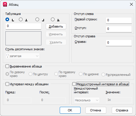

Задание отступа для абзацев и первых строк абзацев.
МТЕКСТ (команда) найти:
Задание параметров табуляции, отступов, выравнивания и разбивки абзацев, а также междустрочного интервала в абзаце.
Отображаются следующие параметры.
Отображение параметров настройки табуляции, включая функции добавления и удаления табуляции. Сюда входят параметры табуляции с выравниванием по левому и правому краю, по центру, а также десятичные метки табуляции. Также можно настроить табуляцию с помощью кнопки выбора "Табуляция" на линейке контекстного редактора.
Задание десятичного разделителя с учетом языка текущего пользователя. Сюда входит настройка десятичного разделителя (точка, запятая и пробел). Эта настройка сохраняется в чертеже даже при изменении настройки языка.
Задание значения отступа для первой строки или висячего отступа для выбранного или текущего абзаца.
Применение отступа ко всему выбранному или текущему абзацу.
Задание свойств выравнивания для текущих или выбранных абзацев.
Задание интервала до или после текущих или выбранных абзацев. Расстояние между абзацами определяется совокупным значением интервала после верхнего абзаца и интервала до следующего абзаца.
Задание значения интервала между отдельными строками в текущих или выбранных абзацах.
