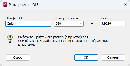

ОЛЕСВОЙСТВА (команда)
OLE-объект масштабируется автоматически в соответствии с высотой текста.
Отображаются следующие параметры.
В списке перечисляются все шрифты, используемые OLE-объектом.
Список размеров (в пунктах), разрешенных для выбранного шрифта.
Задание высоты текста в чертеже для шрифта, имеющего заданный размер в пунктах.
Восстановление первоначальных размеров OLE-объекта, с которыми он был вставлен в чертеж.
