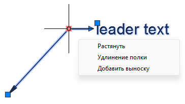

Построение нескольких выносок, ведущих к одной аннотации
Выберите мультивыноску.
Выполните одно из следующих действий.
Наведите указатель мыши на прямоугольную ручку на линии полки и выберите в меню ручки параметр «Добавить выноску».
Перейдите на
вкладку «Аннотации»
панель «Выноски»
«Добавить выноску»
найти
Укажите конечную точку для новой выноски.
