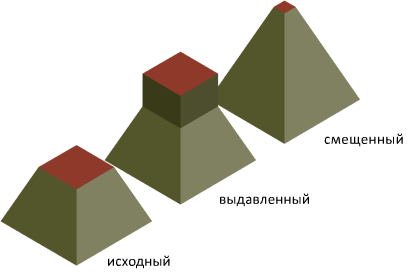

Динамическое изменение объектов путем экструзии и смещения.
Получите визуальное представление при перемещении курсора после выбора 2D-объекта, поверхности, образованной замкнутой границей области, или грани 3D-тела. Поведение при сжатии или вытягивании соответствует типу объекта, выбранного для создания выдавливаний и смещений. В этом примере область между двумя полилиниями вытягивается для создания твердотельной стены 3D.
| Процедура выбора | Поведение при вытягивании |
| Открытый 2D-объект (например, дуга) | Выдавливание для создания поверхности |
| Замкнутый 2D-объект (например, круг) | Выдавливание для создания 3D-тела |
| Внутри ограниченной области | Выдавливание для создания 3D-тела |
| Грань 3D-тела | Смещение грани с разворачиванием или конденсацией 3D-тела |
Команда повторяется автоматически до тех пор, пока не нажать клавишу ESC, ENTER или ПРОБЕЛ.
Отображаются следующие запросы.
Выберите объект, ограниченную область или грань 3D-тела, которые требуется изменить.
При выборе грани происходит ее выдавливание, причем смежные грани не затрагиваются. Если щелкнуть грань при нажатой клавише CTRL, производится смещение грани, причем это изменение также затрагивает смежные грани.
Кроме того, несколько элементов можно выделить мышью, удерживая нажатой клавишу SHIFT.
