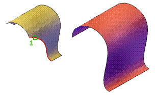

Восстановление областей поверхности, удаленных командой ПОВЕРХОБРЕЗАТЬ.
Если обрезанная кромка зависит от кромки другой поверхности, которая также была обрезана, полное восстановление обрезанной области может оказаться невозможным.
Отображаются следующие запросы.
Выберите кромки обрезанных областей, которые требуется восстановить, или введите "ПОВ" для отмены обрезки поверхностей.
Выберите поверхность, для которой требуется восстановить все обрезанные области.
