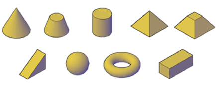

Можно создать несколько базовых 3D-форм — твердотельных примитивов — с помощью таких команд, как ЦИЛИНДР, ПИРАМИДА и ПАРАЛЛЕЛЕПИПЕД.

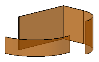

Для быстрого создания 3D-тел в форме стены можно использовать команду ПОЛИТЕЛО. Процесс аналогичен созданию полилинии, включая прямолинейные и криволинейные сегменты, за исключением того, что здесь можно задать значения по умолчанию для параметров "Высота", "Ширина" и "Выравнивание" получаемого 3D-тела. С помощью этой команды также можно преобразовать в 3D-тела такие 2D-объекты, как отрезки, полилинии, дуги и окружности.

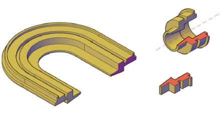

Для создания 3D-тел можно использовать такие операции, как выдавливание, вращение или сдвиг 2D-объектов. На этой иллюстрации одна и та же замкнутая 2D-полилиния сдвигается вдоль траектории, вращается вокруг оси и выдавливается в заданном направлении.
Использовались команды СДВИГ, ВРАЩЕНИЕ и ВЫДАВЛИВАНИЕ.

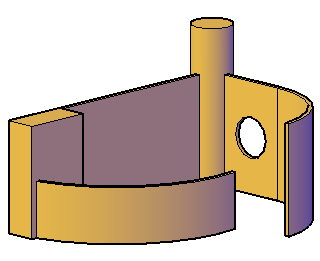

Путем комбинирования 3D-тел с помощью логических операций (например, объединения и вычитания) можно создавать единые составные тела, как показано на рисунке.
Чтобы создать отверстие, был создан цилиндр, после чего он был вычтен из стены.
