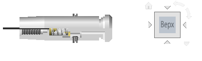

Можно изменить положение текущего вида модели, щелкнув предварительно по определенным областям на инструменте ViewCube (Видовой куб) или перетащив его.
ViewCube (Видовой куб) состоит из двадцати шести деталей, щелкая которые, можно изменять текущий вид модели. Эти двадцать шесть деталей разделены на три группы: угол, кромка и грань. Из двадцати шести деталей шесть соответствуют стандартным ортогональным видам модели: сверху, снизу, спереди, сзади, слева и справа. Ортогональные виды задаются с помощью щелчка на одной из граней инструмента ViewCube (Видовой куб).
Остальные двадцать деталей используются для доступа к угловым видам модели. Щелчок по одному из углов инструмента ViewCube (Видовой куб) приводит к изменению ориентации текущего вида модели на вид в три четверти, основанный на точке зрения, определенной тремя сторонами модели. Щелчок по одной из кромок приводит к изменению ориентации вида модели на вид в половину, основанный на двух сторонах модели.
По контуру инструмента ViewCube (Видовой куб) можно определить режим его ориентации: стандартный или фиксированный. Когда ViewCube (Видовой куб) находится в стандартной ориентации, не соответствующей одному из двадцати шести стандартных элементов, его контур отображается пунктирной линией. Контур инструмента ViewCube (Видовой куб) показан сплошной линией, если ViewCube (Видовой куб) определяет один из стандартных видов.

По инструменту ViewCube (Видовой куб) можно щелкнуть и перетащить его, чтобы изменить ориентацию вида модели на пользовательский вид, отличающийся от одного из связанных с двадцатью шестью стандартными элементами. При перетаскивании инструмента ViewCube (Видовой куб) в положение, близкое к одной из стандартных ориентаций, и при наличии настройки привязки к ближайшему виду ViewCube (Видовой куб) поворачивается в ближайшую стандартную ориентацию.
ViewCube (Видовой куб) изменяет ориентацию вида относительно точки вращения набора объектов.
При просмотре модели в одном из видов грани рядом с инструментом ViewCube (Видовой куб) отображаются две стрелки вращения. С помощь этих стрелок вращения текущий вид можно повернуть на 90 градусов по часовой стрелке или против часовой стрелки относительно центра вида.
Если ViewCube (Видовой куб) активен, при просмотре модели в одном из видов грани возле него отображаются четыре прямоугольных треугольника. С помощью этих треугольников можно переходить к видам смежных граней.
